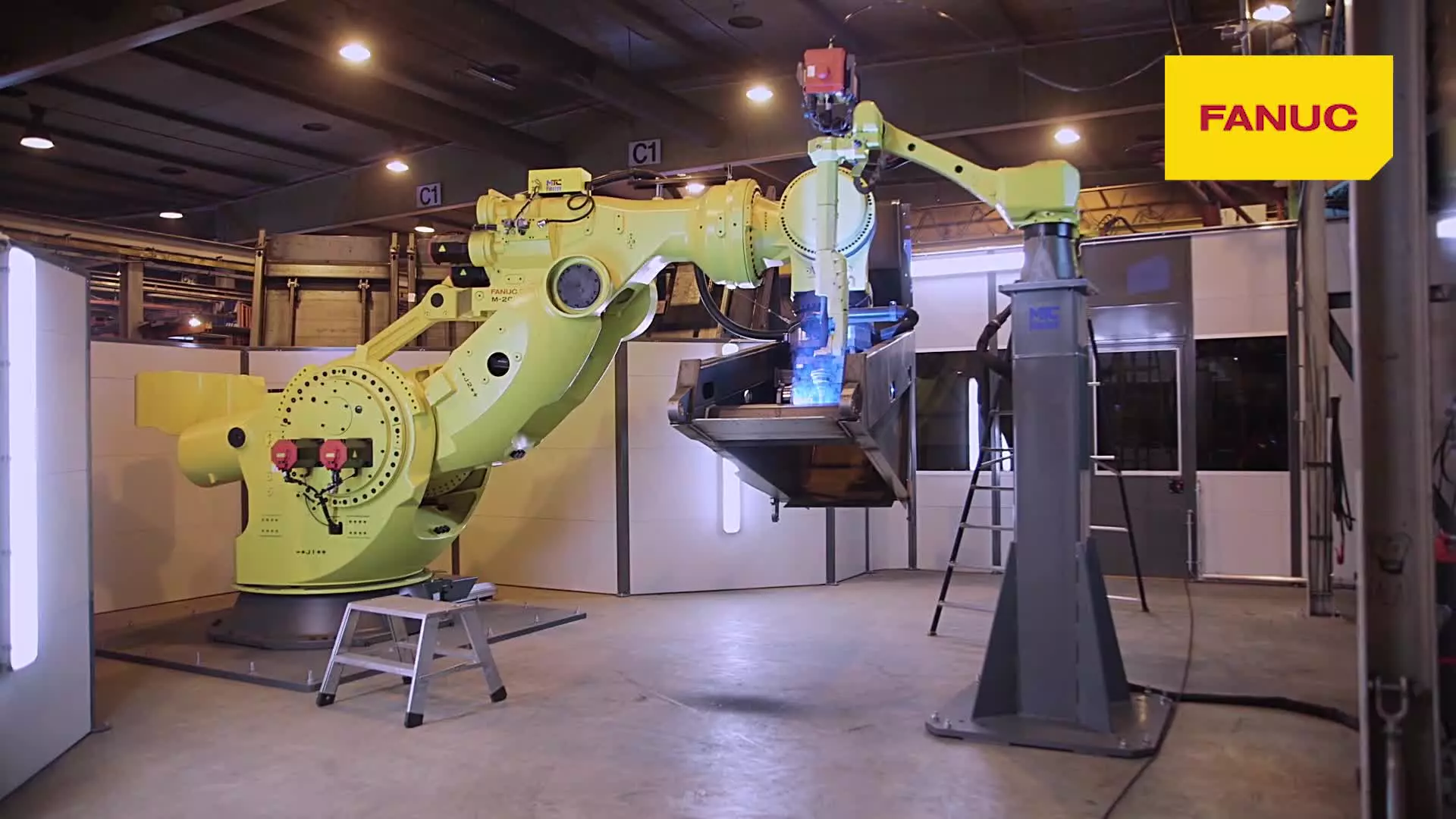

O soluție robotică integrată implică un robot FANUC M-2000𝑖A/2300 care ridică și rotește secțiuni de compactoare, care cântăresc până la două tone, și un robot FANUC pentru sudarea cu arc electric care sudează în mod expert secțiunile în fabrica fără personal pe timp de noapte.

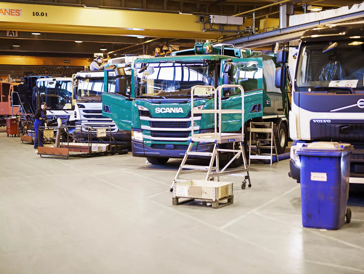

NTM is one of Europe’s leading providers of refuse trucks and compactors. With its headquarters in Närpes in northern Finland, the company has over 400 employees and several subsidiaries across Europe.
A collaborative robot solution involves a FANUC M-2000iA/2300 lifting and rotating compacter sections, which weigh up to two tons, and a FANUC ARC Mate 100iD/8L expertly welding the sections in the unmanned factory at night.

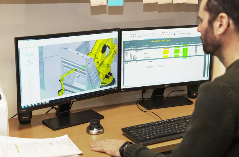

În timpul zilei, roboții sunt pregătiți pentru schimbul de noapte. Aceasta implică plasarea încărcăturilor grele în jurul gropii de siguranță și configurarea sistemului de operare cu cerințele de ridicare și sudare. "De asemenea, experimentăm și testăm capacitățile roboților în timpul zilei", continuă Grönqvist. "Acest lucru se face în timp real cu ajutorul unui panou de control. Software-ul înregistrează simulările, pe care le putem rula noaptea, dacă alegem să facem acest lucru." În timpul unei ture de noapte nesupravegheate, roboții finalizează aproximativ zece secțiuni complete. FANUC M-2000𝑖A/2300 ridică o secțiune de pe placa sa de bază într-o zonă de siguranță inelară și se rotește în poziția corectă pentru ca FANUC ARC Mate să sudeze cu măiestrie toate contururile secțiunii. Dimineața, când sosește prima echipă, sudurile sunt verificate manual, iar secțiunile sunt mutate la următoarea etapă de asamblare. "Dacă apare o eroare în timpul nopții, sistemul de operare generează o alarmă, roboții se opresc automat și noi primim o alertă", spune Grönqvist.
