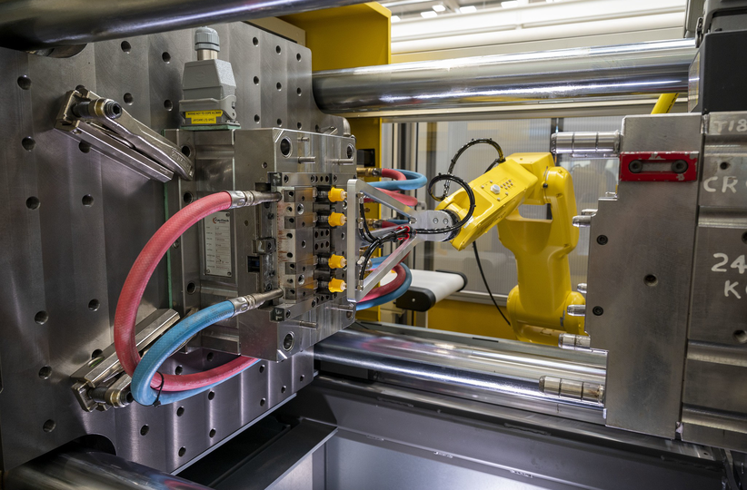

Mașina de injecție ROBOSHOT cu pachetul robotizat vă permite să instalați roboți FANUC în doar câțiva pași. Roboții pot fi utilizați cu ușurință pentru încărcarea și descărcarea pieselor, asamblare, preluare și plasare, iar zona de lucru proiectată ergonomic asigură accesul ușor la mașină. Un alt avantaj: toate produsele FANUC vorbesc aceeași limbă și împărtășesc o platformă comună de servo și control - ceea ce face ca învățarea și operarea acestora să fie extrem de ușoară.

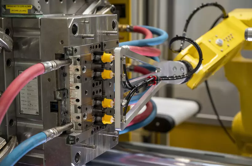

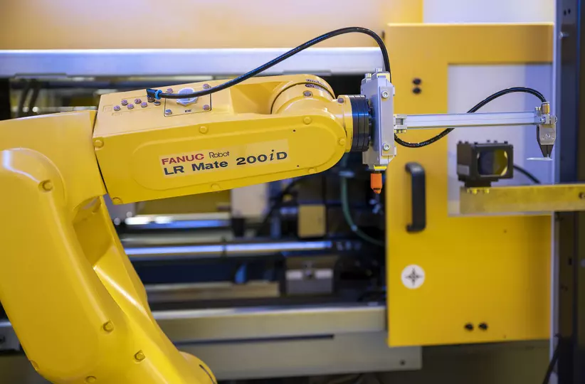

Pentru procesele care necesită inserții, ROBOSHOT poate fi completat cu un robot FANUC cu 6 axe echipat cu FANUC 𝑖RVison, produsul a 30 de ani de experiență în domeniul sistemelor inteligente de vedere. Echipat cu această tehnologie, robotul preia și plasează inserții cu un grad uimitor de precizie și repetabilitate. Perfectă pentru piese mici, această soluție nu necesită un ghidaj sau o fixare externă.

Plasarea extrem de precisă a inserției elimină nevoia de ghidaje mecanice, obținând o repetabilitate de +/- 0,01 mm (în funcție de modelul robotic).

Sistemul 𝑖RVision al FANUC cu o singură cameră inspectează fiecare piesă de pe banda transportoare, identifică automat cavitatea și detectează chiar și cele mai mici defecte, asigurând o calitate impecabilă.

Sistemul 𝑖RVision de la FANUC
Integrează un sistem de vedere puternic pentru inspecția completă a pieselor. Camera unică pentru cavități multiple oferă o soluție rentabilă pentru aplicațiile cu cavități multiple.
Detectarea defectelor în timp real
Identifică chiar și defectele minore pentru un control superior al calității. În plus, identificarea automată a cavității elimină intervenția manuală și asigură precizia

Turnarea prin inserție, compatibilă cu ROBOSHOT și roboții noștri, utilizează o programare precisă pentru a introduce piesele în matrițe, eliminând necesitatea etapelor de aliniere manuală - un factor crucial pentru o integrare de succes.
