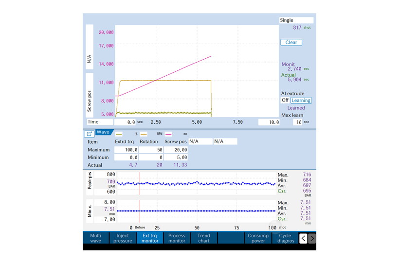

Controlul cuplului pentru precizie superioară
În loc să se bazeze pe controlul vitezei, AI Metering Control utilizează monitorizarea cuplului în timp real pentru a obține o dozare precisă a materialului. Acest lucru duce la o viteză variabilă de rotație a șurubului care se adaptează la fluctuațiile vâscozității materialului, asigurând o greutate constantă a loviturii și o calitate constantă a piesei.

Curbe grafice de proces standard
Obțineți informații în timp real despre procesul dvs. de turnare prin reprezentări vizuale ale parametrilor cheie.
