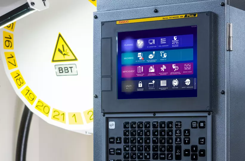

Unsere CNC 31𝑖-B5 Plus wurde speziell für erweiterte 5-Achsen-Bearbeitungen entwickelt und bietet höchste Präzision und komplexe Bearbeitungsmöglichkeiten. Dieses fortschrittliche Steuerungssystem verkürzt die Zykluszeiten erheblich und steigert die Produktivität und Effizienz bei anspruchsvollen Anwendungen. Das robuste Design und die leistungsstarken Funktionen gewährleisten eine optimale Leistung bei Hochgeschwindigkeits- und Mehrachsen-Bearbeitungsaufgaben.

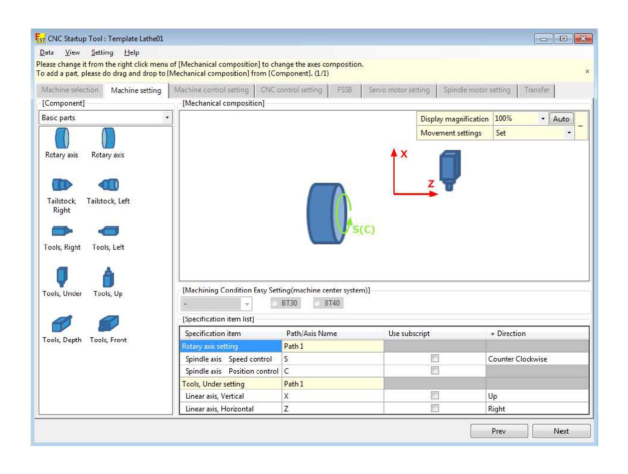

Setup Tools - FANUC Ladder III, CNC Application Development Kit, CNC Setting Tool, CNC Startup Tool
Verbessern Sie die Effizienz Ihrer industriellen Abläufe mit unseren Tools. Vereinfachen Sie die Programmierung, passen Sie Systeme an und erzielen Sie effiziente und genaue Einstellungen für eine höhere Produktivität.

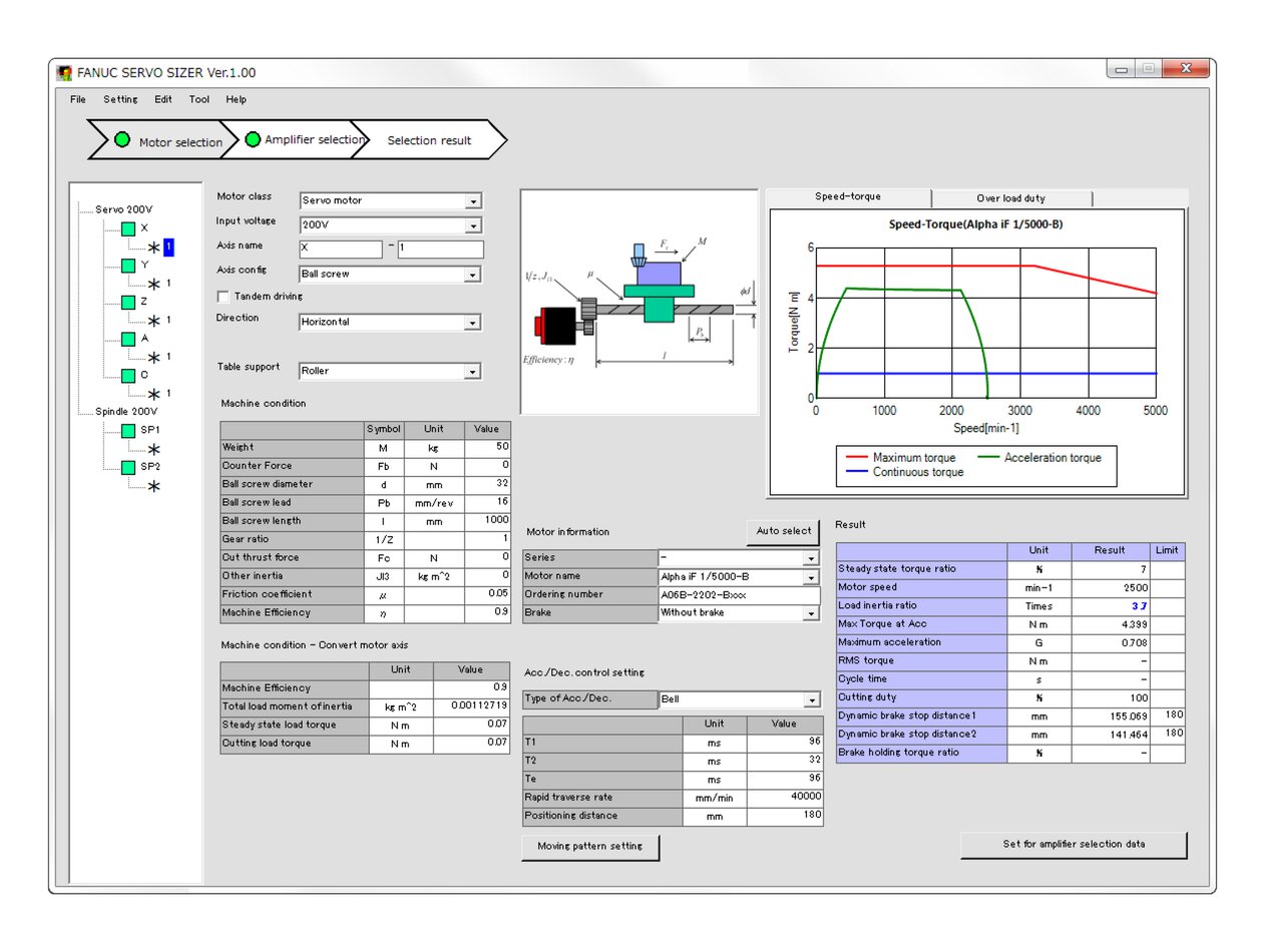

Mit dem FANUC Servo Sizer können Sie ganz einfach Motoren und Verstärker auswählen. Geben Sie Ihre Spezifikationen und Betriebsbedingungen ein, um optimale Motor- und Verstärkerempfehlungen zu erhalten. Kostenlos und benutzerfreundlich.

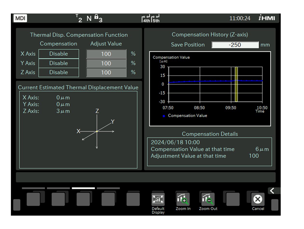

AI Thermal Displacement Compensation
Erleben Sie unübertroffene Präzision und Effizienz in Industriemaschinen. Unsere Lösung minimiert die thermische Verlagerung und sorgt für gleichbleibende Genauigkeit, geringere Ausfallzeiten und höhere Produktivität.

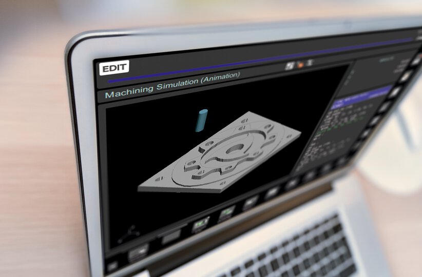

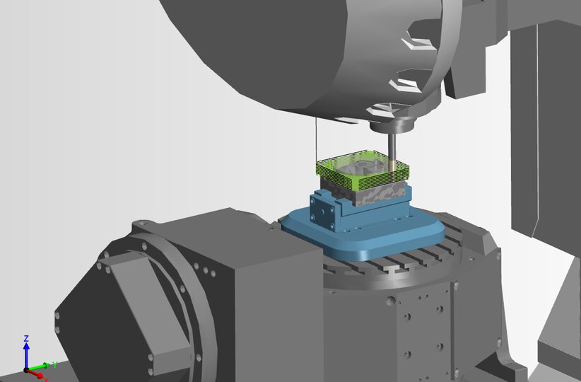

Verbessern Sie die betriebliche Effizienz, optimieren Sie die Ausbildung und reduzieren Sie die Ausfallzeiten drastisch mit der bahnbrechenden nächsten Generation der CNC-Simulation.
Die Einbind...
Steigern Sie Ihre Effizienz bei der Bearbeitung. Unser CNC Reflection Studio stellt die Spitze der Programmierung und Simulation für CNC-Bediener und Ingenieure dar. Diese windowsbasierte Anwendung...

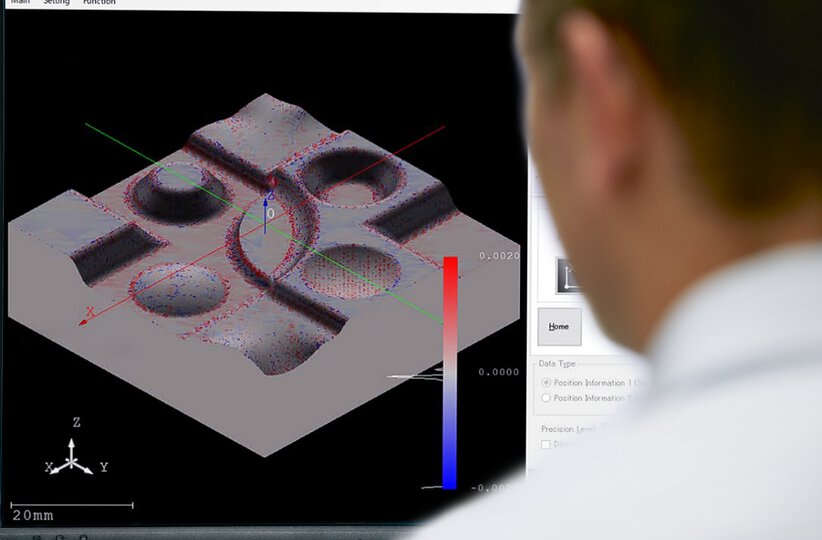

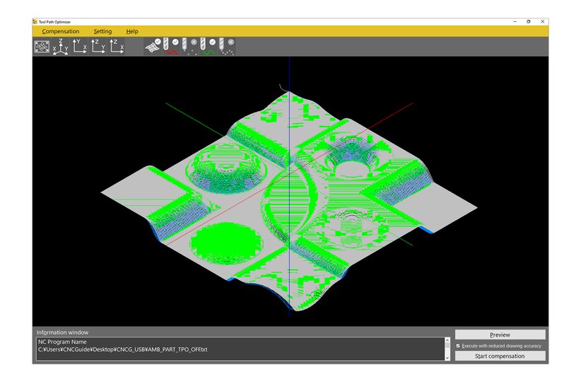

Präzision freisetzen, Leistung optimieren. Wir stellen Ihnen unseren Surface Estimation & Servo Viewer vor, das revolutionäre Software-Duo, mit dem Sie eine noch nie dagewesene Werkstück-Präzision ...
Entfesseln Sie die Effizienz Ihrer CNC-Maschinen. Die Herausforderung: Traditionell erstellte Werkzeugwege können zu Ineffizienzen wie übermäßigen Verfahrzeiten, ungleichmäßigem Werkzeugverschleiß ...

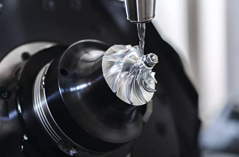

Die 5-Achs-CNC-Bearbeitung umfasst die gleichzeitige Bewegung entlang von fünf Achsen - drei linearen (X, Y, Z) und zwei rotierenden. Diese Fähigkeit ermöglicht die Herstellung komplexer Teile in einer einzigen Aufspannung, was die Präzision und Effizienz erheblich steigert. Durch die Bewegung des Schneidwerkzeugs und des Werkstücks entlang dieser fünf verschiedenen Achsen kann die 5-Achsen-CNC hochkomplexe Formen und detaillierte Merkmale herstellen.
