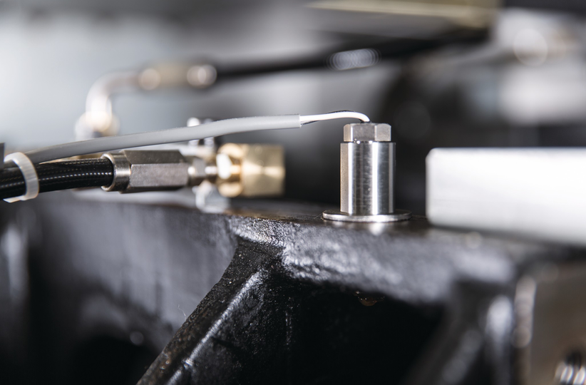

ROBOCUT, yapay zeka ile çalışan Termal Yer Değiştirme Telafisi işlevi, çoklu sıcaklık sensörleri ve makine öğreniminin birleşimi sayesinde tutarlı işleme hassasiyeti sağlar. FANUC, küçük ve orta boy modeller 𝛼 -C400𝑖C ve 𝛼-C600𝑖C için 3 sensörlü ve 7 sensörlü bir çözüm sunar. Serinin en büyük modeli olan 𝛼-C800𝑖C için FANUC, 6 sensörlü bir çözüm sunar.

ROBOCUT, AI Termal Yer Değiştirme Telafisi özelliği sayesinde, oda sıcaklığı dalgalanmalarına rağmen tutarlı işleme hassasiyetini korur.
Yer değiştirme ayarını en aza indirin
FANUC, sıcaklık kontrollü odalarda kurulu makineler için yer değiştirme ayarlarını en aza indirmek için 3 sensörlü bir çözüm sunar.
Geliştirilmiş Hassasiyet
Sıcaklık dalgalanmalarının fazla olduğu ortamlarda makineyi kullanan müşteriler için isteğe bağlı 7 sensörlü bir çözüm mevcuttur.
