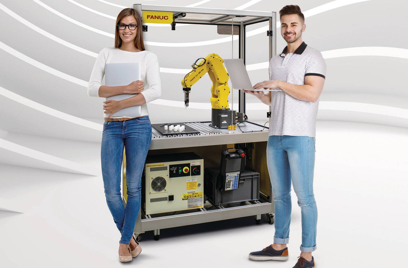

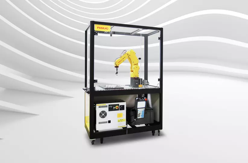

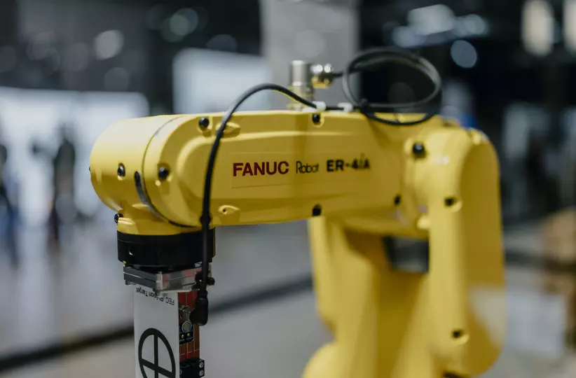

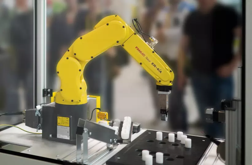

FANUC ER-4𝑖A6 eksenli mekanik üniteYük kapasitesi: 4 kgMenzil: 550 mmR-30𝑖B Mate Plus Kontrol Cihazı𝑖Dokunmatik ekranlı kumanda paneli𝑖RVision entegre görüntülemeRobot kolunda 6 dijital giriş / 2 dijital çıkışKontrolörde 20 dijital giriş / 20 dijital çıkış2 x Ethernet bağlantı noktasıRobot kolunda 2 x çift hava solenoidi (hava beslemesi dahil değildir)
Güçlü anodize alüminyum çerçeveKolay taşıma için tekerlekler ve stabilite için ayaklarıStandart 230 V fişli 10 m güç kablosuGüvenlik anahtarlı kolay erişim kapısıRobota önceden monte edilmiş elektrikli tutucuMonte edilmiş ve kalibre edilmiş kameraNaylon Solitaire tahtası ve parçalarıKolay özelleştirme için oluklu alüminyum çalışma yüzeyi

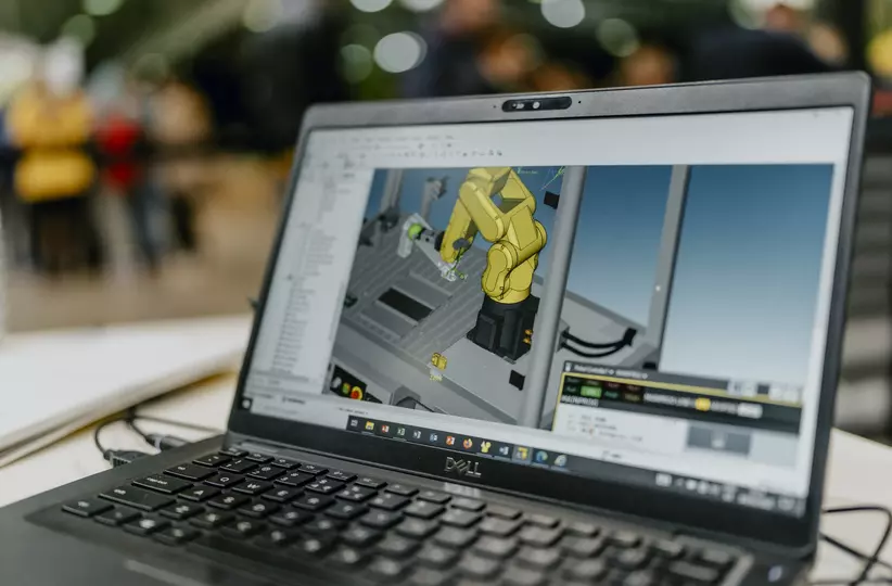

ROBOGUIDE akademik versiyon simülasyon yazılımıTekli veya Sunucu lisansları mevcuttur
