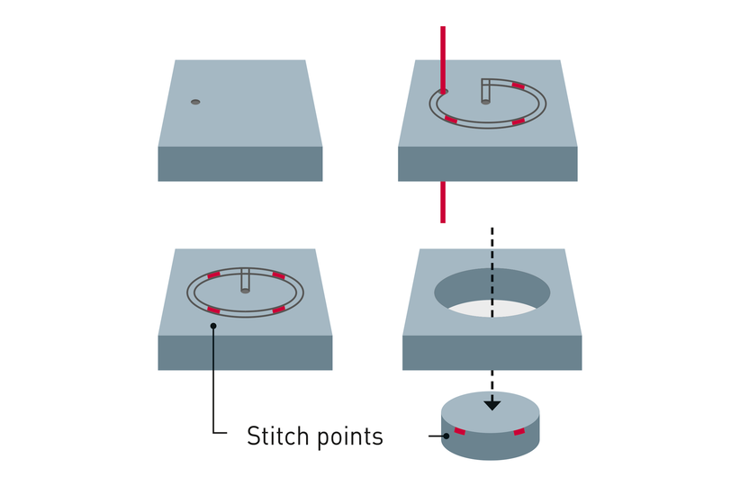

Core Stitch işlevi, ROBOCUT ile kesintisiz insansız çalışma için anahtar rol oynar. Bu yenilikçi özellik, işleme sürecinizi iyileştirmek için bir dizi avantaj sunar.
Temel Avantajlar
Temel Özellikler
BELGELER
Temel Avantajlar
İşletmeniz İçin Faydaları
Basit Kurulum ve Çalıştırma
Sezgisel CNC ekran arayüzü sayesinde CORE STITCH işlevini kullanmak çok kolaydır. Bu kullanım kolaylığı, planlamanızı optimize etmenizi ve insansız işleme saatlerini uzatmanızı sağlar.
Ön Programlamaya Gerek Yok
Dikiş noktaları makinenin CNC'sinde kolayca ayarlanabilir, böylece iş akışınız hızlanır.
Temel Özellikler
Başarınız İçin Tasarım
Çekirdek Hasarını Önleyin
Maça lehimleme işlevi, maçaların güvenli bir şekilde yerinde kalmasını sağlayarak makineye zarar verebilecek kazara düşmeleri önler.
Manuel Çekirdek Çıkarma
İşiniz tamamlandığında, çekirdekleri manuel olarak çıkarın ve ardından son işlem sürecine devam edin.
Kolay Programlama
Daha fazla rahatlık için, sezgisel ROBOCUT CAMi yazılımını kullanarak masaüstünüz üzerinden dikiş noktalarını kolayca programlayabilirsiniz.
