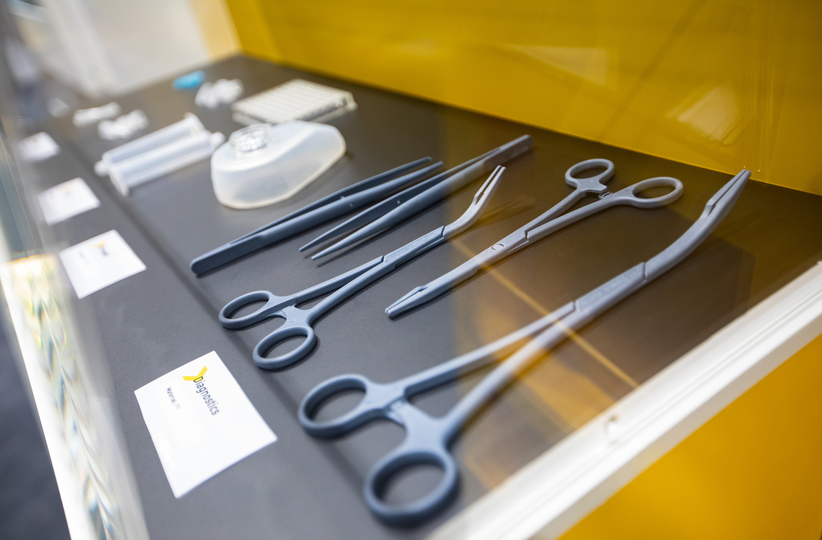

Medikal paket, temiz oda ortamları (ISO 7/8) için tasarlanmıştır. Kalıp alanını daha temiz tutan fırçasız bağlantı çubukları ile donatılmıştır. ROBOSHOT'un hassas proses kontrolü, kalite güvencesi ve izlenebilirlik sağlar.

Şeffaf Malzemelerin Kullanılması
Medikal ürünler genellikle şeffaf malzemeler gerektirir. ROBOSHOT'un akıllı AI Ölçüm Kontrolü işlevi, viskozite farklılıklarını telafi ederek şeffaf malzemelerde bile tutarlı kalite sağlar.
